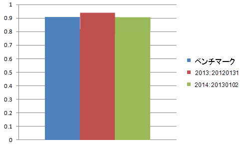

レイノルズ数(シリンダー直径に基づいた)は 10 5 です。抗力係数は抗力から計算されます:
| ベンチマーク | 2013: ビルド 20120131 | 誤差 % | 2014: ビルド 20130102 | 誤差 % | |
| Re=10^5 | CD = 0.91 | 0.951 | 4.563 | 0.928 | 2.007 |
