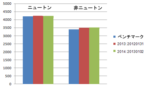

結果
流路全体の圧力損失(Pa) を比較しました:
ベンチマーク
(Pa)
2013: ビルド 20120131 | 誤差 % | 2014: ビルド 20130102 | 誤差 % | |
| ニュートン | |||||
= 30 cc/s
4200 | 4325.57 | 2.98 | 4329.32 | 3.07 |
| 非ニュートン | |||||
= 30 cc/s
3400 | 3578.62 | 5.25 | 3599.45 | 5.87 |
