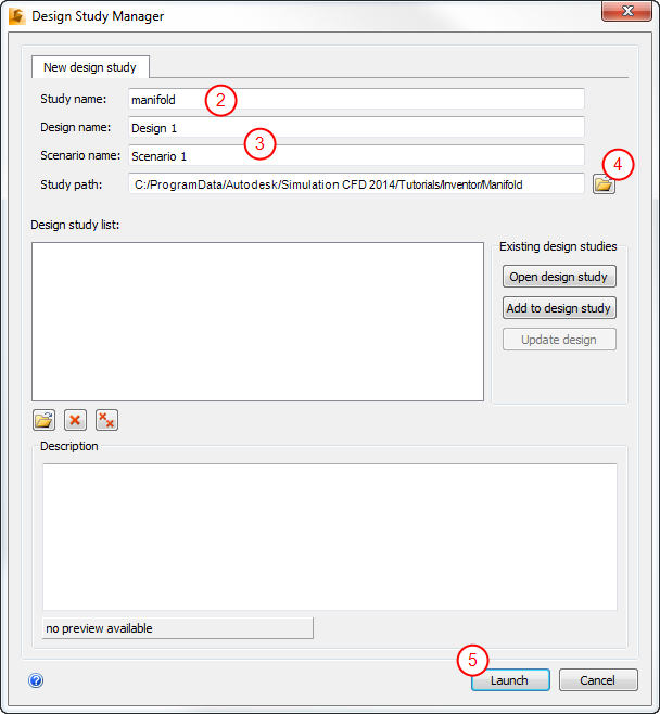

デザイン スタディ マネージャ: 新規デザイン スタディを作成するには
CAD システムから Autodesk Simulation CFD を起動するには、次の手順を実行します。
  1. CFDの起動ボタンまたはメニュー項目をクリックして開始します。
  2. デザインスタディ名フィールドにデザインスタディの名前を指定します。デフォルトの名前は、トップレベルのアセンブリ名または部品名となります。
  3. 必要に応じて、設計名およびシナリオ名をデフォルトのものから変更できます。
  4. スタディのデフォルトの位置はCADモデルと同じパスです。これを変更するには、パス設定...をクリックし、希望のパスを選択(または作成)します。
  5. 実行をクリックします。Autodesk Simulation CFD が起動し、デザイン スタディが作成されます。デザインスタディバーには、最初の設計とシナリオがリストされます。
