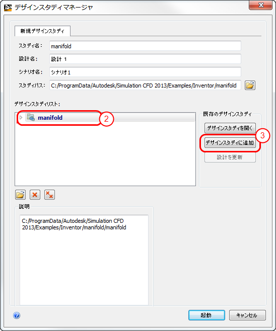

スタディに含まれる他の設計の設定を使用しない、新しい設計を作成するにはこの手順に従います。
CAD ツールから
Autodesk Simulation CFD
を起動します。
デザインスタディ リストからデザインスタディを選択します。
デザインスタディに追加
をクリック。
この操作の結果は以下の通りです:
のデザイン スタディに新しい設計が追加されます。
この設計を対象にした既定の設定の新しいシナリオが作成されます。
