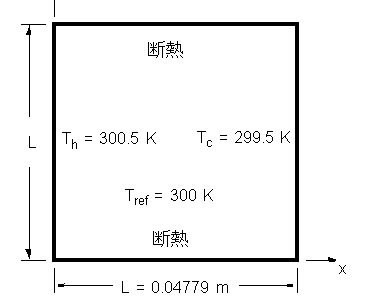

キャビティ内の層流、浮力流れに対して温度と流速の分布が計算されます。左右の壁面には温度差1Kの固定温度が設定され、上下の壁面は断熱されています。

ジオメトリと境界条件

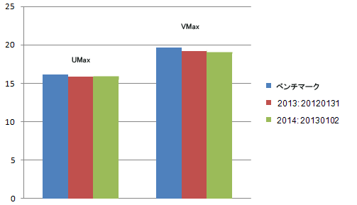

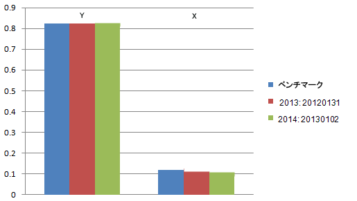

結果
について上記の通り定義された式を使用して、以下のような結果が得られます:
| ベンチマーク | 2013: ビルド 20120131 | 誤差 % | 2014: ビルド 20130102 | 誤差 % | |
16.178 | 15.905 | 1.686 | 15.862 | 1.952 |
0.823 | 0.826 | 0.394 | 0.826 | 0.404 |
19.617 | 19.488 | 0.653 | 19.458 | 0.809 |
0.119 | 0.114 | 4.188 | 0.113 | 4.373 |
