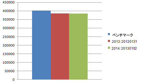

Autodesk Simulation CFD の流体流れと乱流解析結果を検証するために、3 次元の円形パイプの 4 分の 1 を解析します。圧力損失
は流入口から十分に離れた、流出口から上流側に50メートル離れた位置において測定されます。

圧力損失の解析解と数値計算結果を比較します。White(1986年)による圧力損失
はダルシーの摩擦損失係数、
は質量流量、
は
が測定される配管長さです。 ダルシーの摩擦係数は、以下のブラシウスの式により計算されます:
= 50m、
= 2356.2
、Re = 15000 を上記の式に代入すると、以下の結果が得られます:
| ベンチマーク | 2013: ビルド 20120131 | 誤差 % | 2014: ビルド 20130102 | 誤差 % | |
4.02E5 Pa | 384469.123 Pa | 4.25 | 384554.423 Pa | 4.23 |
