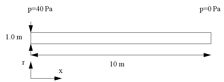

本ケースでは、長いパイプ内の流体が、初期状態では静止しています。その後、一様一定の圧力勾配が瞬間的に適用されます。軸方向流れがスタートし、次第にポアズイユの流れに達します。結果を参考文献の解析解と比較します。
ジオメトリと境界条件
[初期状態]: u(x,r,t=0)=v(x,r,t=0)=0.0,
= 4.0
[境界条件]: v(x,r=0,t>0)=0.0, u(x,r=1,t>0)=v(x,r=1,t>0)=0.0, p(x=0) = 40, p(x=L) = 0

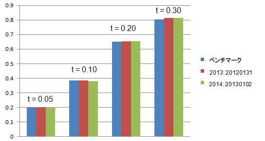

パイプ流入口中心の u (軸方向流速)と時間 (sec)の関係を比較した結果を次の表に示します。Autodesk Simulation CFD
| ベンチマーク | 2013: ビルド 20120131 | 誤差 % | 2014: ビルド 20130102 | 誤差 % | |
| u(x=0,r=0,t=0.05) | 0.1995 | 0.1986 | 0.412 | 0.1989 | 0.287 |
| u(x=0,r=0,t=0.10) | 0.3851 | 0.3838 | 0.325 | 0.3844 | 0.166 |
| u(x=0,r=0,t=0.20) | 0.6517 | 0.659 | 1.089 | 0.660 | 1.275 |
| u(x=0,r=0,t=0.30) | 0.8045 | 0.822 | 2.172 | 0.823 | 2.339 |
