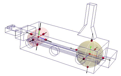

メッシュ細分割領域は矩形、円筒形、球形ボリュームが用意されており、局所的メッシュを細かくする目的でのみ使用できます。

領域タイプ行から形状(ボックス、円筒、球)を選択します。

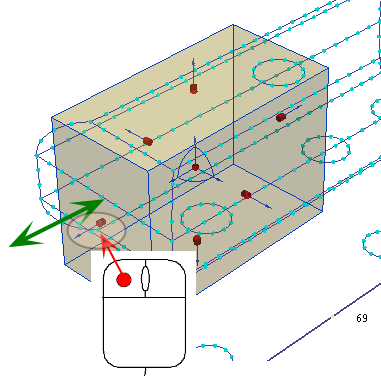

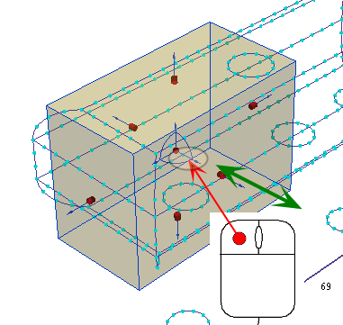

サイズ、位置、向きを定義する方法はグラフィカルに行うか値をキー入力するか2つの方法があります。効率的なテクニックは、グラフィカルツールをまず使い、その後値をキー入力して「微調整」することです。
グラフィカル
グラブハンドルと座標トライアドを使って領域の位置を設定します。
領域のサイズを変更するには:
領域を移動または回転するには:

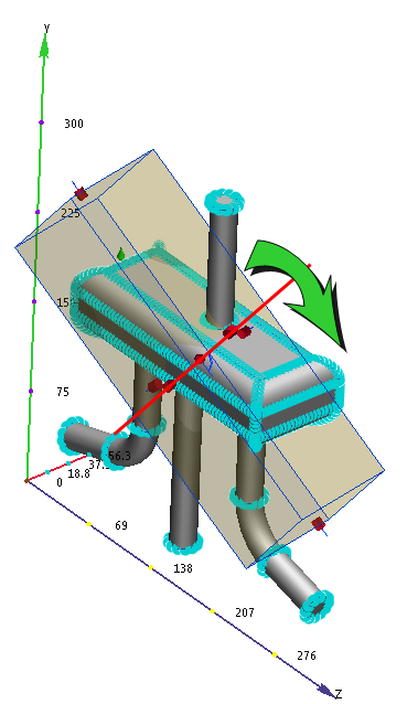

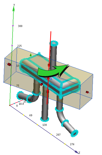

ピッチ角、ヨー角、ロール角コマンドを使って領域を回転することができます。
複数の回転を、グローバル座標系ではなく領域のローカル軸に相対で行うことができます。
ステップ 1: ヨー角 = 20°
デフォルト位置から開始し、領域がグローバルY-軸を中心に20°回転します。
ステップ 2: ロール角 = 45°
ロール角が45°に変更されると、領域はグローバルX軸ではなくローカルX軸を中心に45°回転します。
