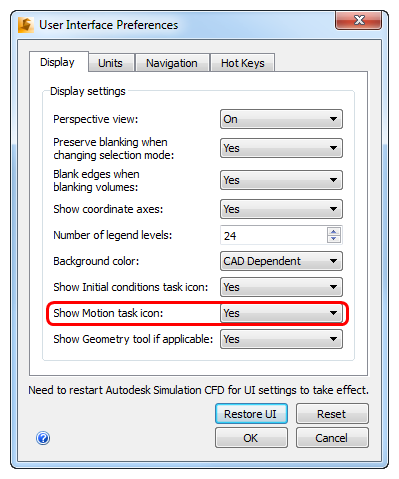

アプリケーションメニューボタン(左上隅)をクリックし、オプションをクリックします。
モーションタスクアイコンを表示の設定をはいに変更します。
OKをクリックします。

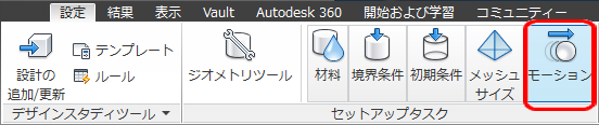

注: これで、タスクバーに設定タブが表示されます。
