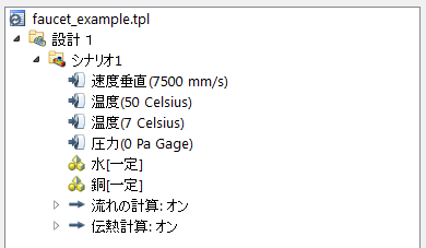

流れを右クリックして、編集...を選択します。
流れと熱伝達の両方がチェックされていることを確認してください。
ソルバー設定エディタを閉じるには、右上角にある"X"ボタンをクリックしてください。
注: テンプレートは次のようになります:
保存をクリックし、テンプレートマネージャを閉じます。
