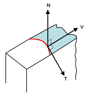

    • 伝播方向の[X][Y]、および[Z]列を使用して、仮想亀裂伸張方向(亀裂先端の法線方向)を入力します。この方向は、解析結果(特に KI と KII の計算)に影響を及ぼします。一般的に亀裂平面の法線方向、亀裂先端の接線方向、およびこの仮想伸張方向により直交枠が作成されます。図 2 を参照してください。
      亀裂平面を通過するスライス。軸 N は亀裂平面に対して垂直です。軸 T は各点の亀裂に接しています。(亀裂先端を赤で示しています)。軸 V は仮想亀裂伸張方向であり、軸 N と軸 T の両方に垂直です。
      図 2: 仮想伸張方向

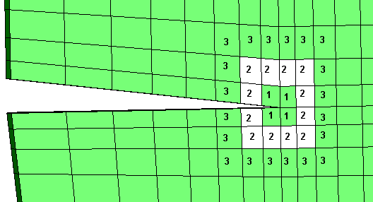

  • [要素のリング]: 選択した場合、このフィールドに、選択する必要がある亀裂先端の周囲の要素のリング数を入力します。数値を入力して[Enter]を押すか、[地域]リスト内をクリックすると、リングを構成する要素でリストの現在のエントリが置換されます。図 2 を参照してください。一般的に、要素のリング数は、メッシュ サイズに応じて 3 つまたは 4 つで十分です。(目標は、名目上の応力値より応力が高い亀裂先端の周囲の要素を選択することにあります)

番号は、要素のリング 1、2、または 3 を指定したときに選択される要素に対応します。(リングが 2 つの場合、「1」と「2」で示された要素がすべて含まれます。リングが 3 つの場合、「1」、「2」、および「3」で示された要素がすべて含まれます)
図 2: 要素のリングの例
