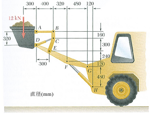

前提: 2 つの同一の機構で構成されるフロントエンド ローダーのバケットがあります。各機構は、次の図に示すように 12 kN (フロントエンド ローダー全体では 24 kN)の荷重を支えています。活荷重と重力を解析に含めます。
調査対象: 初期設計の次の項目
  1. 構造物の重量の最小化および応力の 100 MPa への制限に基づく、3 つのリンク AB、BCE、および DEFG の最適な断面
  2. シリンダ CD および FH に必要なサイズ
図 1

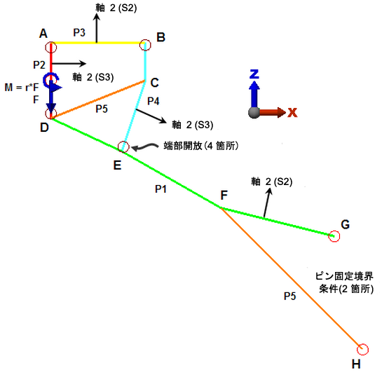

モデルを図 2 のように設計します。ビーム要素は 3D であるため、モデルの方向は任意の方向に定義できますが、図 2 に示すようにモデルの XZ 方向を使用します。(これにより、正面図で表示されます)。上記の表に基づいて、個別のパーツ番号(P)が示されています。
ビーム要素の場合、断面特性を入力するには、軸 2 の方向を決定する必要があります。目的の方向スキームは、次のとおりです。
  • 軸 2 (曲げの弱軸)は、モデルの平面内にあります。
  • 軸 3 (曲げの強軸)は、モデル平面外(全体 Y 軸に平行)を指します。
ビーム要素の方向はラインのサーフェス番号でコントロールされるため、表 1 と図 2 ではビームの方向がサーフェス番号(S)で示されています。(ビーム要素の方向設定方法の詳細については、「解析の設定と実行」>「解析固有の情報」>「線形」>「要素のタイプおよびパラメータ」>「ビーム要素」ページの「ビーム要素の方向」セクションを参照してください)
図 2: FEA モデル
パーツ番号(P)、ユーザが指定した軸 2、および方向に基づいて決定されたサーフェス番号(S)が図に追加されています。

    2. 図 2 のように、パーツ番号を 1、サーフェス番号を 2 に設定します。
    3. ラインを始点(0,0,0)から作成し、[相対座標使用]チェック ボックスをオンにします。図 1 に基づいて、次の各点を次に示す相対位置に配置します。(座標を入力するには、[X]、[Y]、[Z]、または[DX]、[DY]、[DZ]の各ボックスにカーソルを置き、値を入力して[Enter]キーを押します)
      前の点からの相対位置
      F (-480,0,120)
      E (-420,0,240)
      D (-300,0,140)
      表 2
      [ジオメトリを定義]ダイアログ ボックスを開いたままにします。追加のラインを作成します。
  3. 現時点では、ラインが画面に収まりきらない可能性があります。モデル ビューの方向を再設定して表示領域にフィットさせるには、[表示] [ナビゲーション] [方向] [前面ビュー]を使用します。
  4. ラインの追加ダイアログで、図 2 のようにパーツ番号を 2、サーフェス番号を 3 に設定します。
    • 次の点 A を相対座標(0,0,320)の位置に入力します。
  5. 図 2 のように、パーツ番号を 3、サーフェス番号を 2 に設定します。
    • 次の点 B を相対座標(400,0,0)の位置に入力します。
  6. 図 2 のように、パーツ番号を 4、サーフェス番号を 3 に設定します。
    1. 次の点 C を相対座標(0,0,-160)の位置に入力します。
    2. リンク BCE の最後のセグメントは、マウスを使用して点 E にスナップできます。マウスが点 E に近づくとカーソルの形が錠前に変わり、クリックするとラインが点にスナップされます。

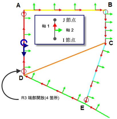

      図 3: 適切な端部開放を設定するためにビームの方向を表示
      各要素の中心にある方向マークは、どの方向が軸 1 であるかを示します。これにより、どの節点が I 節点か J 節点かを特定できます(軸 1 は節点 I から節点 J の方向に伸びています)。
  11. ビームの方向マークの表示はオフにすることができます([表示] [表示設定] [オブジェクト表示設定] [要素軸 1]および[要素軸 2])。
