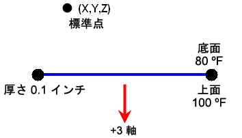

  • [厚み]。要素の厚みを入力してください。要素がプレート要素の中立面に描かれるように考慮されます。その結果、厚みの入力値の半分は要素の上部に表示され、一方、もう半分は中立面の下部に表示されます。厚みの値を入力して解析を実行してください。この列は[中央平面メッシュ厚さを使用]がオンの場合、見えなくなります。
図 1: プレート要素の厚み
  • [法線点(X)][法線点(Y)]、および[法線点(Z)]。空間の点は要素の垂直軸(+3 軸)、または上面(+3 側面)および下面(-3 側面)となる要素の面の方向を制御するために使用します。法線方向は、[法線点(X)][法線点(Y)]、および[法線点(Z)]の列を使用して空間に点を指定することで決定されます。図 2 を参照してください。標準正圧が、要素の法線点から +3 軸および +3 点離れた方向のプレート要素に垂直に印加されます。
    ヒント: 法線点は図 2 で示されるように要素を越える必要はありません。数学的には、要素の法線座標の方を向くプレート要素側面は要素の底部となります。
    図 2: 要素の法線の決定

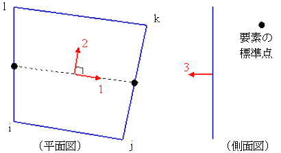

  • [節点次数法]。一般的な FEA 解析の場合、要素の面内方向(軸 1 および軸 2)は無視できます。要素方向機能は直交異方性材料モデルの要素およびローカル要素座標系の応力の簡便解釈に役立ちます。この面内の方向を制御するために使用される手法は、[節点次数法]のドロップダウン メニューで実行されます。[既定]オプションが選択されている場合、最高サーフェス番号を持つ要素のエッジが ij 側面として選択されます。[I 節点方向]オプションが選択されている場合、節点(次項参照)に最も近い要素上の節点が i 節点として指定されます。j 節点は、要素の垂直軸(+3 軸)について右手の法則に従う要素上にある次の節点です。[IJ 側面方向]オプションが選択されている場合、節点に最も近い要素の側面が ij 側面として指定されます。i 節点および j 節点は、 i 節点からの要素に沿って要素の垂直軸(+3 軸)について右手の法則に従うことで、j 節点を到達できるように割り当てられています。i 節点、 j 節点および軸 3 が定義されると、要素のローカル 1 および ローカル 2 が決定されます。図 3 を参照してください。
    図 3: プレート要素のローカル 1 軸および ローカル 2 軸
    要素側面に沿う点は側面の中間点に位置します。
  • [法線点(X)][法線点(Y)]、および[法線点(Z)]。面内方向の[節点次数法]がI 節点方向またはIJ 側面方向に設定されている場合、これらの 3 つの列を使用し、要素の面内方向(前項参照)を定義するために座標値を入力してください。
  • 板厚方向デルタ T。[温度法]のドロップダウン メニューでこの手法を選択しているにもかかわらず、板厚方向デルタ T 列のローカル 3 方向の温度勾配を指定できます。これは厚みで除算したプレート全体の温度変化と等しくなります(厚み方向のデルタ T = (Ttop - Tbottom)/厚み)図 4 を参照してください。温度勾配はプレートを曲げる原因になりますが、伸縮の原因にはなりません。
    板厚方向デルタ T
    = (100 - 80 華氏)/(0.1 インチ)
    = 200 華氏/インチ
    図 4: プレート要素方向の温度勾配
