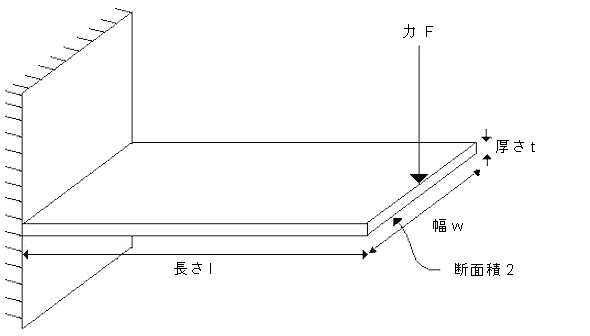

簡単な片持ちビームを使って、古典的な応力解析とイベント シミュレーションとの違いについて説明します。
工学のハンドブックでは、片持ちビームが固定端の反対側の端部で力を受ける場合、A における最大応力は次の方程式で求められると説明されます。
  [1]
ここで、M は力 F (M = Fl)により発生するモーメント、c は中立軸からビームの端までの距離(c = t/2)、I は領域慣性モーメント(I = wt 3 /12)です。この結果は、ビームの曲げがフックの法則(|F| = k|d|)に基づいていると考慮することで得られます。フックの法則では、力は変位の線形関数であると主張しています。この理論は、古典的な応力解析および現代の有限要素応力解析の基礎をなしています。
有限要素解析では、力のベクトル {F} の変位ベクトル {d} および剛性行列[K]について、行列方程式 {F} = [K]{d} の解が求められます。次に、方程式{σ} = E{ε} ({ε} はひずみ係数、つまり正規化された変位ベクトル)から応力を計算します。E はヤング率であり、フックの法則の定数 k に相当します。
ビームが常に静止している条件では、何の問題もありません。方程式[1]は、こうした条件でのみ有効に適用できます。しかし、機械工学の現場において、静止状態のケースを想定して設計が行われることはありません。設計では、最悪のケースのシナリオを考慮する必要があります。こうしたケースは、ビームが運動しており、力(応力)が静止状態の力よりも大きくなった場合に一般的に発生します。
