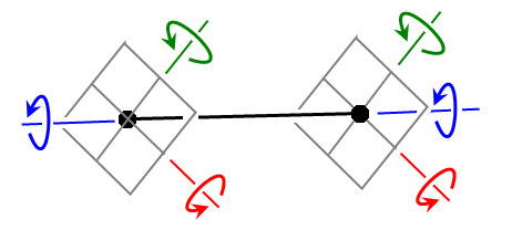

アクチュエータ要素の回転動作の制御に使用できるパラメータには 3 つあります。マスタ節点の軸回転に従うスレーブ節点の軸回転の場合、[要素定義]ダイアログの[拘束]タブで、[要素の 2 つの端点の軸回転の結合]チェック ボックスをオンにします。このチェック ボックスは、アクチュエータの距離のみが制御されている場合に使用できます。アクチュエータの回転角度が制御されている場合は使用できません。アクチュエータ要素に垂直な 2 つの回転、またはマスタ節点に相対するスレーブ節点の平面回転は、[要素定義]ダイアログの[拘束]タブで、[要素の 2 つの端点の平面回転を結合]チェック ボックスをオンにすると、強制的に等しくすることができます。図 1 を参照してください。
図 1: アクチュエータの端点での回転の結合
既定では、アクチュエータ要素(黒)および構造(グレー)間の接続は、ボール ジョイントと同様に動作します。各端点の構造は、それぞれが独立して、3 つの方向すべてで回転できます。[要素の 2 つの端点の軸回転を結合]オプションがオンになっている場合、トルクは、各端点にアタッチされている構造の軸回転角度(青い矢印)が同一になるよう、アクチュエータに伝達されます。[要素の 2 つの端点の平面回転を結合]オプションがオンになっている場合、アクチュエータにアタッチされている構造の垂直回転角度(緑および赤矢印)が同一になるよう、運動率がアクチュエータに適用されます。
