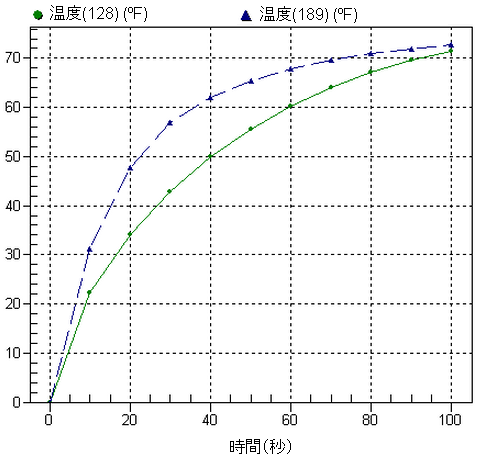

選択した節点についての結果のグラフを作成できます。静的解析では、節点の結果とさまざまな荷重ケースを比較する棒グラフを作成します。時間依存の解析では、解析の持続間隔全体の節点の結果を記録する線グラフを作成します。(図 1 参照) 既定では、時間または荷重ケースは、水平軸上の値です。
図 1: 結果-時間のグラフ例
非定常熱伝導解析からの 2 つの節点の温度がグラフ化されています。

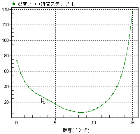

さらに、モデル全体における節点のラインまたはパスに沿った結果もグラフ化できます。(図 2 参照) 例えば、耐火性の壁の厚さにおける温度をグラフ化できます。選択した節点間の距離は、垂直軸上の値です。
図 2: パスに沿った結果のグラフ例
モデルのエッジに沿った温度がグラフ化されています。パス プロットは、時間の 1 つのインスタンスを対象としています(この例の時間ステップ 1)。

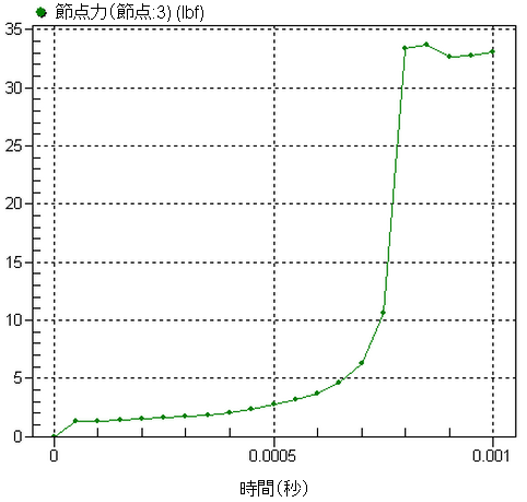

モデルの適用荷重は、時間または荷重ケースに対してグラフ化することもできます。これは、ユーザによって適用された荷重が結果に基づいた計算である場合において、荷重ベースの結果に対して使用すると便利です。(図 3 参照) (注意: 静的応力のいくつかの荷重は期待どおりにグラフ化されません。これは、節点力など、いくつかの荷重は、1 つの荷重ケースだけに適用されるからです。異なる複数の荷重ケースには、同一の節点に適用された節点力がありますが、選択項目が異なるためです。)
図 3: 適用荷重-時間のグラフ例
2 つの磁石の力は、それらのサポート構造が互いの方向へ傾くと増加します。磁石の接触は、0.0008 秒で発生します。

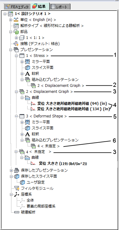

また、新規グラフのツリー表示での見出しは、[プレゼンテーション]見出しに表示されます。図 4 を参照してください。

1
プレゼンテーション(コンター表示)
2
埋め込まれたグラフ(プレゼンテーション #2 から)
3
プレゼンテーション(グラフ)
4
1 つのグラフにおける 2 つの曲線(ボールド表示がアクティブ)
5
プレゼンテーション(コンター表示)
6
埋め込まれたグラフ(別のプレゼンテーションではない)
図 4: コンターおよびグラフ プレゼンテーションによるツリー表示
各プレゼンテーションは個別のウィンドウに表示されます。ウィンドウには、コンター表示またはグラフが含まれます。

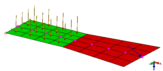

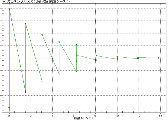

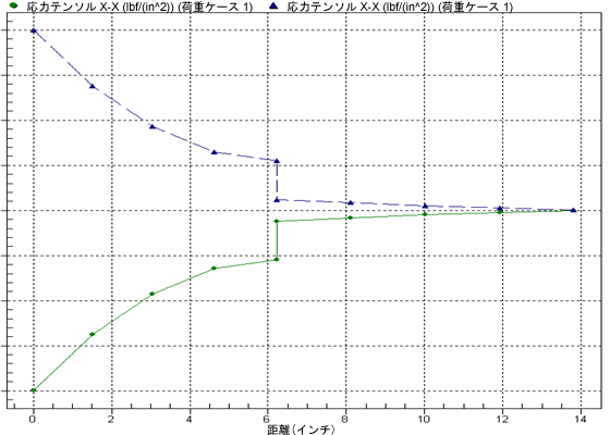

例えば、図 6a の 2 パーツのプレート モデルを参照してください。パス プロット用に、中心線に沿った節点が選択されています。表示されている結果が X-X 応力テンソルである場合、既定設定では、各節点に 2 つの異なる値が発生します(プレートの上部および下部の応力)。さらに、パーツが交差する節点では、4 つの異なる値が発生します(パーツ 1 (緑色のパーツ)の上部と下部に 2 つの値、およびパーツ 2 (赤色のパーツ)の上部と下部に 2 つの値)。そのプロット パスを図 6b に示します。 上部と下部の応力を同時にプロットする代わりに、[結果コンター][設定][プレート/シェルのオプション]を上面のみに設定して、パス プロットを作成します。応力コンター ウィンドウに戻り、[プレート オプション]を下面のみに設定して、既存のグラフにパス プロットを追加します。これによって、1 つのプロットに 2 つの曲線が作成され、データ ポイントに自然な接続が適用されます。図 6c を参照してください。
(a) 2 パーツのプレート モデル。パス プロットを作成するために、中心線に沿った節点が選択されています。
(b) プレート要素には上部と下部に異なる応力が発生しているため、既定設定を使用して X-X 応力テンソルのプロットを作成すると、1 つの散布図が作成されます。[プロット方法]: [ポイント] + [ライン]を使用した場合、データが期待したように接続されていないことが確認できます。
(c) プレート上面の X-X 応力のプロット、およびプレート下面の X-X 応力のプロットの 2 つの個別のプロットを作成すると、データ ポイントは、ラインで接続されたときに意味のある内容を示すようになります。
図 6: 要素結果の例のパス プロット
