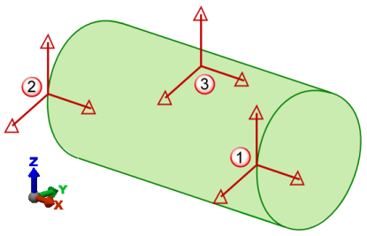

図 1: ピン上の 3 組のばねによって安定性を確保
ピンがクレビス内で接触状態に保持されているとします(見やすさを考慮して、クレビスは示していません)。 1 および 2 のばねにより、ピンの X、Y、Z 方向の並進と、Y および Z 回りの回転が防止されますが、X 軸(厳密には、1 および 2 の位置で節点を連結している線)の回りの回転は防止されません。 この回りの回転は、3 のばねによって防止されます(厳密には、点 3 における X および Y 方向のばねは不要ですが、便宜上の理由で含まれています)。
