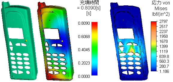

射出成形では、本質的に異方性であり(異なる方向において異なる特性)、パーツ全体で繊維配向が変化する材料が結果として生じるため、Moldflow 解析を実行して、その結果を Simulation Mechanical 応力解析で利用することで、より高精度なシミュレーションが実現します。

Simulation Moldflow 結果を使用する
Simulation Mechanical における一般的なワークフローを次に示します。
