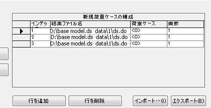

新規結果には複数の荷重ケースを含むことができるため、[新規荷重ケースの指定]セクションの左半分は、新規荷重ケースの作成および表示の目的で使用されます。[結合したモデル中の荷重ケース]プルダウンは、[新規荷重ケースの構成]スプレッドシートで表示する新規荷重ケースを設定するために使用します。[新規荷重ケースを追加]ボタンをクリックすると、新規荷重ケースが新規結果に追加されます。前回の例では、[新規荷重ケースを追加]ボタンを 9 回クリックして、必要な 10 の荷重ケースを追加することになります。新規荷重ケースを追加する前に、[新規荷重ケースの構成]スプレッドシートを入力する必要があります。
図 1: 作成する荷重ケース(図 2 に続く)

[新規荷重ケースの指定]セクションの右半分では、組み合わせに使用する以前に解析済みのモデル、それらのモデルから使用する荷重ケース、荷重ケースごとに使用する乗数を指定します。[行を追加]および[行を削除]ボタンを使用して、スプレッドシートの行を追加または削除して、組み合わせる追加のモデル結果を指定します。
図 2: 組み合わせるモデル(図 1 からの続き)
スプレッドシートの[結果ファイル名]または[荷重ケース]セルをクリックすると、新規ダイアログ ウィンドウが表示されます。新規ダイアログの[結果ファイルを選択]ボタンを使用して、組み合わせで使用する結果ファイルを指定します。必要に応じて、選択する結果のタイプを[ファイル タイプ]ドロップダウン矢印で設定します。(結果は、モデルの ds_data フォルダ下にある設計シナリオにあることに注意してください。) ファイルを選択したら、新規ダイアログ ウィンドウの[ファイルの既存の荷重ケース]ボタンを使用して、解析済みモデルから使用する荷重ケースを指定します。[OK]ボタンをクリックして、スプレッドシートに情報を入力します。
スプレッドシートの[乗数]列をクリックして、選択した荷重ケースに対する乗数を入力します。この乗数は、正または負、整数または分数など、どのような値でも構いません。
