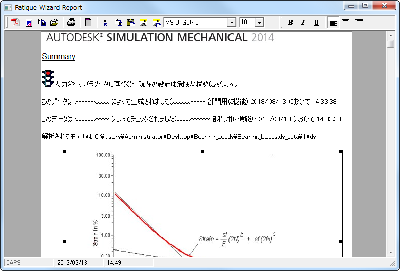

レポート ライターは、最近のほとんどのワード プロセッサと同じように動作します。レポート表示は、選択した用紙サイズ(レター、A4 など)がエミュレートされ、WYSIWYG 表示で表示されます。ほぼすべてのレポートは自動的に書き込まれます。レポートは編集可能です。
アイコン
[PDF エクスポート] - Acrobat PDF ファイルを作成します。
[RTF エクスポート] - ファイルをさまざまなプログラムにエクスポートします。
[すべてをクリップボードにコピー] - レポート全体を Windows クリップボードにコピーします。
[前回のレポートを開く] - 前回保存したレポートを開きます。
[印刷] - 現在定義されているプリンタに即座に出力します。
[設定] - さまざまなページ/印刷/pdf オプションを制御します。
[切り取り]/[コピー]/[貼り付け] - 選択したテキストやグラフィックに適用します。右クリック メニューでも使用できます。
[現在のピクチャを挿入] - 現在のピクチャを手順 9 のグラフィックス領域に挿入します。
[ファイルからピクチャを挿入] - 選択したファイル(BMP、GIF、JPG など)を挿入します。
