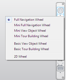

ナビゲーション バーで、ホイール コマンドをクリックします。 ![]() |
ホイールを右クリックし、必要な選択を行って、別のホイールに切り替えます。
[オブジェクト表示ホイール(ミニ)]: 小さなオブジェクト表示ホイールが表示されます。
[ビルディング ツアー ホイール(ミニ)]: 小さなビルディング ツアー ホイールが表示されます。
[フル ナビゲーション ホイール(ミニ)]: 小さなフル ナビゲーション ホイールが表示されます。
[フル ナビゲーション ホイール]: 標準フル ナビゲーション ホイールが表示されます。
[オブジェクト表示ホイール]: 標準オブジェクト表示ホイールが表示されます。
[ビルディング ツアー ホイール]: フル ビルディング ツアー ホイールが表示されます。
[2D ホイール]: ホイールの 2D バージョンが表示されます。
