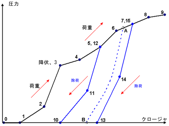

ガスケット材料は、2D および 3D のガスケット要素にのみ使用されます。 この材料モデルは、薄いガスケット状の材料の厚さに垂直な応力をモデル化するために使用されます。 材料応答の架空のグラフを図 1 に示します。挙動は、閉鎖状態(上部サーフェスと下部 サーフェスの変位の変化) および圧力(サーフェスに垂直な方向)によって定義されます。
図 1: ガスケット材料の圧力/閉鎖状態応答
ガスケットが圧縮されると、弾性曲線 0-1-2-3 に沿った閉鎖状態の関数として圧力が増加します。圧力が降伏点 3 に到達する前にガスケットの荷重を除去する場合、ガスケットは曲線 3-2-1-0 に沿って弾性的に除荷されます。区間 0-1 は、パーツとガスケットの間の初期ギャップを表し、この期間は圧力は生じません。ここで、モデル化の秘訣があります。パーツとガスケットの間の実際のギャップをモデル化せず、また、パーツとガスケットの間のサーフェス間接触を使用せずに、ガスケットがパーツに直接的に連結されている場合、解析は速くなります。初期ギャップは、実際のギャップをシミュレートするために使用されます。図 2 を参照してください。

点 3 は、ユーザ定義の降伏点です。それよりも閉鎖状態(圧縮)の高い点でガスケットの降伏が始まり、永久的な(または塑性)変形の蓄積が開始されます。点 7 は、最後の除荷曲線が定義されており、ガスケットが完全に圧縮される点に対応します。この点を越えると、ガスケットは弾性的な挙動を示し、それ以上の塑性変形は生じません。
ガスケットが降伏後、完全に圧縮される前(点 3 と点 7 の間)に除荷された場合、除荷の挙動は多数の除荷曲線(12-11-10、15-14-13)で定義されます。 中間の位置における実際の除荷曲線を得るために、ユーザ定義の除荷曲線で内挿が行われます。たとえば、解析中、ガスケットに点 A まで応力がかけられ、除荷されたとすると、除荷は、図の曲線 10-11-12 と 13-14-15 から内挿される破線 A-B に従います。ガスケットが降伏点 3 と最初の除荷曲線との間の点から除荷される場合、内挿は荷重曲線 1-2-3 と除荷曲線 10-11-12 の間で行われます。ユーザが降伏点を指定しない場合、最初の降伏は最初の除荷曲線で発生します。
ガスケットの再荷重は、以前の除荷曲線 (降伏が発生していない場合は弾性荷重曲線)に従い、新しい降伏点を通過した後の荷重曲線をたどります。この例の場合、ガスケットの荷重は 0-B-A-7-8-9 に従います。
ガスケットが最終の点を越えて荷重されると、最終区間の傾斜が使用されます。

たとえば、図 1 のガスケットに対する入力を作成する方法は次のようになります。初期ギャップの 0.06 インチを含め、厚さが 0.1 インチのガスケットに基づいて、次の値を使用します。
