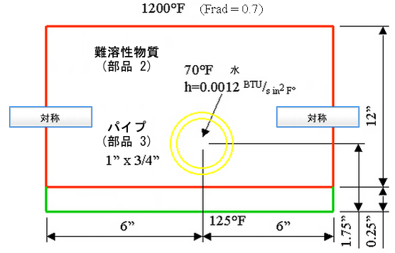

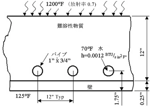

仮定: 炉内の水冷型耐火壁は、次の図に示す条件に従うものとします。冷却面は 125°F のままであると仮定されます。
次を求めます: 配管 1 フィートあたりの水から得られる熱量
問題のジオメトリ

各断面は同一と仮定します。対称であるため、次の図のように単一配管周りの断面のみモデル化します。
[形状]
