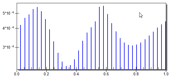

プロット領域を右クリックして表示されるコンテキスト メニューのコマンドを使用して、収束プロットをカスタマイズできます。グラフをエクスポートすることもできます。たとえば、解析レポートにグラフの画像を含めることができます。コンテキスト メニューの最初のレベルにはさまざまなコマンドやオプションがあります。[カスタマイズ ダイアログ]および[エクスポート ダイアログ]コマンドを選択すると、詳細なオプションを指定できるダイアログ ボックスが表示されます。グラフのカスタマイズやエクスポートに関する各種設定を非常に簡単に行うことができます。また、さまざまなエクスポート形式のオプションも指定できます。
収束プロットの例を次に示します。ここでは、X 軸が[時間]、Y 軸が[残差]になっています。[プロット方法]は[バー]に設定されていますが、[点]、[線]、[スプライン]などのオプションも選択できます。
