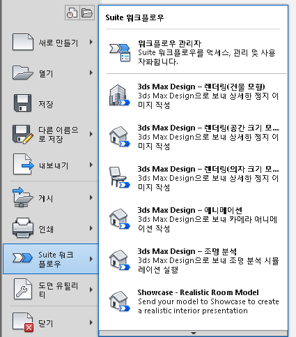

워크플로우는 주 응용프로그램 메뉴에서 사용할 수 있습니다.
워크플로우 메뉴(Inventor 버전)
