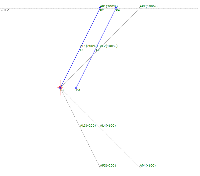

다른 지오메트리 요소에서 매개변수 값을 가져오려면 API 함수를 사용합니다.
API 함수의 예를 보려면 다음 샘플 PKT 파일을 여십시오.
API Function Examples.pkt
다음 표에서는 이 예에서 사용되는 각 API 함수에 대해 설명합니다.
| 요소 | API 함수 | 설명 |
| Cut or Fill Decision | AP10.Y < P1.Y | AP10의 Y 값이 P1의 Y 값보다 작은지 여부를 확인합니다.
| Fill Decision | P1.DistanceToSurface(Surface) > 2 | P1과 지표면 사이의 거리가 2보다 큰지 여부를 확인합니다.
| Cut Decision | P1.DistanceToSurface(Surface) > -2 | P1과 지표면 사이의 거리가 -2보다 큰지 여부를 확인합니다.
| P4 Slope | L1.Slope | L1에 대해 계산된 경사를 적용합니다. |
| P4 Delta Y | P2.Y - P3.Y | 이전 점(P3)으로부터 수직 거리에 상대적인 Y 값을 적용합니다. |
