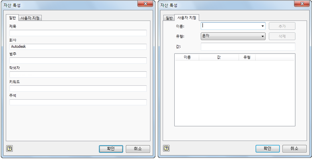

자산 특성 대화상자 - 일반 탭
일반 탭에는 활성 Inventor Factory 자산의 이름, 작성자 및 기타 통계 정보가 표시됩니다. 이러한 필드 중 일부는 자동으로 채워지지만 이를 변경할 수 있습니다.
자산 특성 대화상자 - 사용자 탭
사용자 탭에서는 선택한 자산에 사용자 특성을 추가할 수 있습니다. 사용자 특성을 사용하여 팩토리 자산을 분류 및 관리하고, 자산을 검색하고, 보고서를 작성할 수 있습니다. 또한 도면의 부품 리스트 및 조립품의 재료 명세서를 자동으로 업데이트할 수 있습니다.
