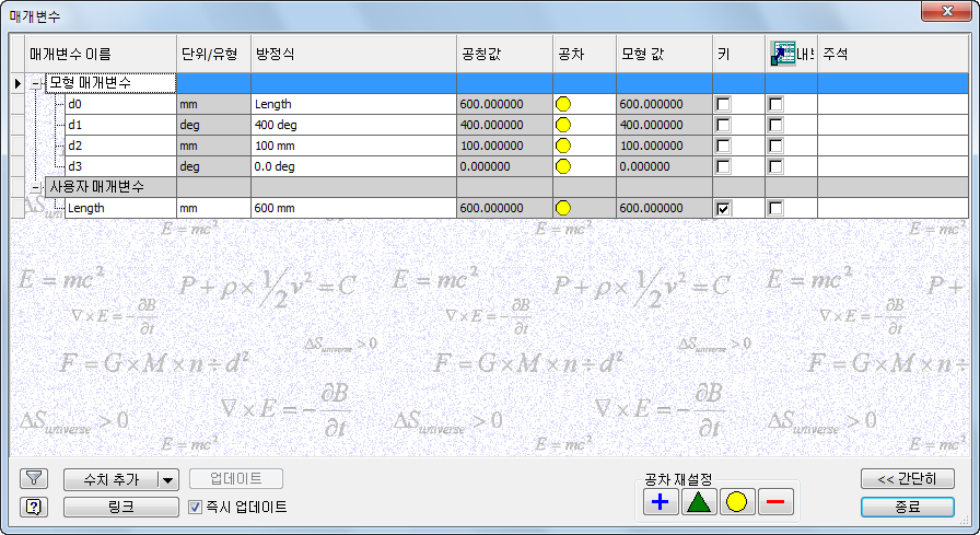

    부품이 완성되면 하나 이상의 사용자 매개변수를 정의해야 합니다.
    1. 리본에서 팩토리 탭 매개변수 패널 매개변수를 클릭합니다 .
    2. 매개변수 대화상자가 표시됩니다.
    3. 길이, 폭, 두께 치수가 각각 d0, d1d2 모형 매개변수로 표시되었는지 확인합니다.
    4. 이제 사용자 매개변수를 작성해야 합니다. 대화상자의 왼쪽 아래에 있는 수치 추가 버튼을 클릭합니다.
    5. 사용자 매개변수의 이름인 길이를 입력합니다.
    6. 단위/유형 필드를 클릭한 다음 단위 유형 대화상자에서 확인을 클릭하여 mm단위 지정사항으로 사용합니다.
    7. 방정식 필드에 600mm를 입력합니다.
    8. d0 방정식 필드에서 600mm를 길이로 바꿉니다.
    9. 마지막으로, 대화상자의 오른쪽 아래에 있는 키 매개변수 확인란을 활성화합니다. 이 매개변수가 자산 변형을 작성할 매개변수이므로 이 단계는 매우 중요합니다.
    10. 이 단계를 마치고 나면 대화상자가 다음과 같이 표시되어야 합니다.
    11. 종료를 클릭하여 매개변수 대화상자를 닫습니다.

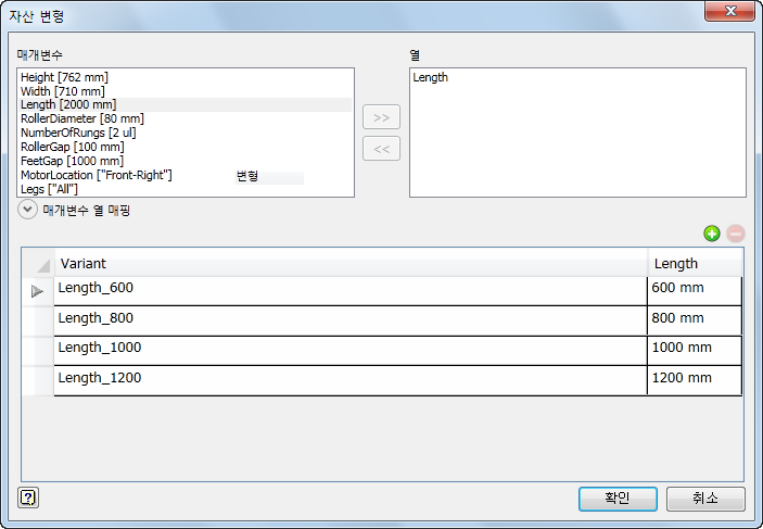

    5. 그런 다음 을 클릭합니다. 자산 빌더 탭 제작 패널 자산 변형을 클릭합니다 .
    6. 자산 변형 대화상자가 표시됩니다.
    7. 대화상자의 왼쪽 위에 있는 매개변수 리스트에서 길이 [600mm]를 선택합니다.
    8. 추가 버튼(>>)을 클릭하여 오른쪽 위에 있는 리스트에 길이를 추가합니다.
    9. 그런 다음 추가 버튼을 클릭하여 테이블에 첫 번째 변형을 작성합니다. 이 변형은 Variant_1이라는 이름으로 변형 리스트에 표시되며 600mm길이 열에 표시됩니다.
      주: 테이블에서 변형을 제거하려면 제거 버튼 을 클릭합니다.
    10. Variant_1 이름을 강조 표시하고 Length_600으로 바꿉니다.
    11. 변형 3개를 더 추가한 다음 이름을 각각 Length_800, Length_1000Length_1200으로 바꿉니다. 그리고 길이 열에서 각각의 값을 800mm, 1000mm1200mm로 설정합니다.
    12. 완료 후 자산 변형 대화상자는 다음과 같이 표시되어야 합니다.
    13. 자산 변형 정의가 끝나면 확인을 클릭합니다.

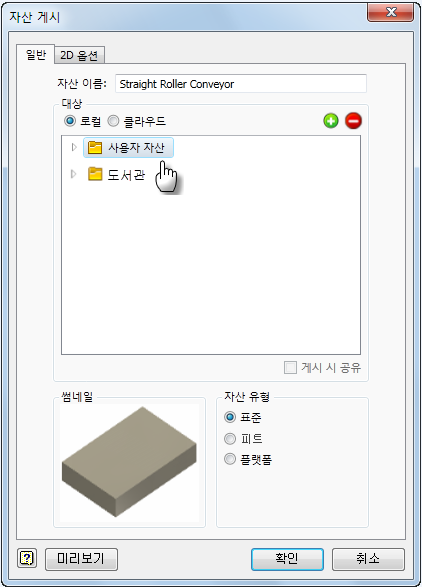

    자산 게시
    1. 자산을 게시하기 전에 미터법 변형을 저장합니다.
    2. 리본에서 자산 빌더 탭 게시 패널 자산 게시를 클릭합니다 .
    3. 자산 게시 대화상자가 표시됩니다.

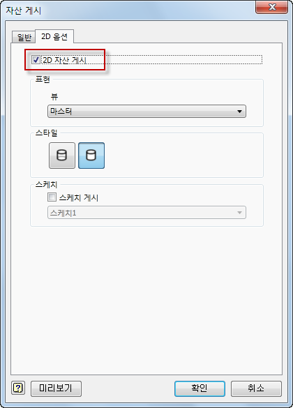

    4. 2D 옵션 탭을 클릭하여 2D 자산 게시 확인란이 선택되어 있는지 확인합니다. 이 설정을 사용하면 AutoCAD Factory에서 사용할 수 있도록 자산이 게시됩니다.
      주: 팩토리 옵션 대화상자의 자산 빌더 탭에서도 2D 자산 게시 확인란을 선택하거나 선택취소할 수 있습니다. 이 설정은 기본적으로 사용됩니다.
    5. 다음으로, 일반 탭을 선택하고 사용자 자산 폴더를 클릭합니다. 자산 변형은 Inventor Factory와 AutoCAD Factory에서 이 폴더에 게시됩니다.
    6. 확인 버튼을 클릭하여 자산을 게시하고 대화상자를 닫습니다.

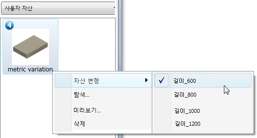

    2. 자산 브라우저에서 사용자 자산 폴더를 두 번 클릭하여 엽니다.
    3. 이 자산에는 4개의 변형이 있음을 나타내는 아이콘(왼쪽 위에 있음)과 함께 미터법 변형 자산이 표시됩니다.
    4. 미터법 변형을 마우스 오른쪽 버튼으로 클릭하여 상황에 맞는 팝업 메뉴를 표시합니다. 자산 변형 하위 메뉴에서 정의된 변형 4개를 확인합니다.
    5. 하위 메뉴에서 Length_600을 선택하고 이 자산을 팩토리 바닥에 배치합니다. 회전 각도는 0도인채로 둡니다.
    6. 나머지 3개의 변형에 대해서도 이 절차를 반복합니다.

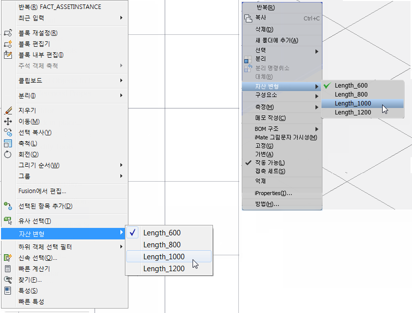

    배치의 자산 변형 바꾸기
    AutoCAD Factory에서든 Inventor Factory에서든 자산 변형이 배치에 놓여진 다음에는 이를 다른 변형으로 쉽게 바꿀 수 있습니다.
    1. AutoCAD 또는 Inventor 배치에서 바꾸려는 자산 변형을 마우스 왼쪽 버튼으로 클릭하여 선택합니다.
    2. 그런 다음 마우스 오른쪽 버튼으로 클릭하여 상황에 맞는 팝업 메뉴를 표시합니다.
    3. 자산 변형을 선택한 다음 하위 메뉴에서 바꿀 변형을 선택합니다.

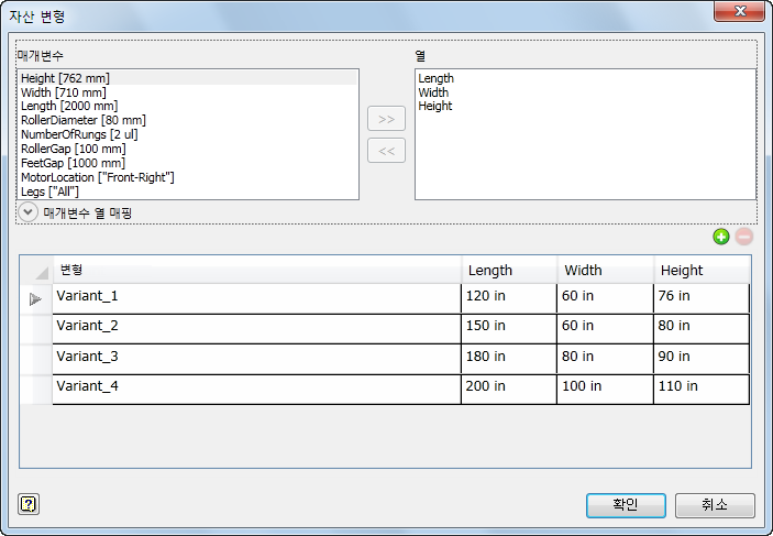

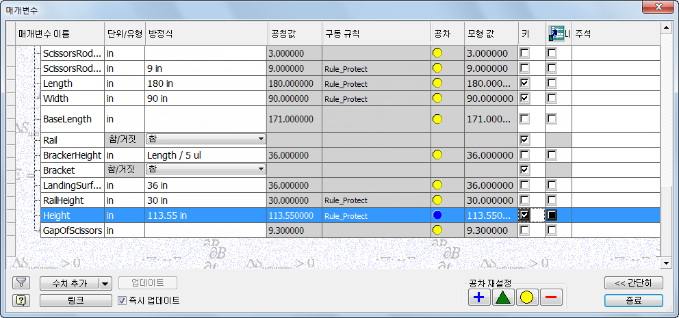

    예를 들어, 다음 그림과 같이 지정된 변형이 포함된 자산을 작성했다고 가정합니다.
    이제, 이 자산의 지정된 변형 매개변수(길이, 높이)를 이전 테이블의 Variant_3에 지정한 값과 일치하도록 변경합니다. 아래 매개변수 대화상자에 표시된 것과 같이 매개변수 관계를 정의하는 일부 iLogic 규칙이 작성되어 있음에 유의합니다. 매개변수 값을 변경하면 다음과 같은 결과가 나타납니다.
    Rule_ParametersProtect iLogic 규칙이 지정된 변형 매개변수를 재지정하여 다음과 같은 불일치가 나타나게 되었습니다.
    매개변수 변형에 지정된 값 모형의 실제 값
    길이 180인치 180인치
    80인치 90인치
    높이 90인치 113.55인치
