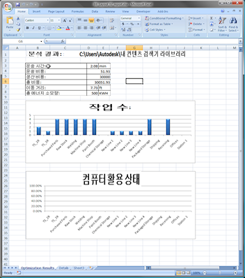

팩토리 배치 분석
분석 보고서
    기계 활용도를 비롯한 여러 데이터 분석에 대한 보고서를 스프레드시트 형식 파일로 작성할 수 있습니다.
    1. 보고서를 만들 DWG 배치를 엽니다.
    2. 팩토리 탭 > 분석 패널에서 아래쪽 화살표를 클릭하고 드롭다운 메뉴에서 보고서 생성 을 선택합니다.
    3. 보고서 파일 이름을 지정한 다음 확인을 클릭합니다.
