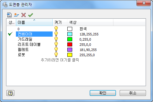

대화상자를 사용하여 Inventor Factory 배치에서 3D 자산에 대한 도면층을 작성하고, 이름을 바꾸고, 가시성을 켜거나 끄고, 색상을 지정하고, 삭제할 수 있습니다. 또한 기존 DWG에서 도면층을 가져올 수 있습니다.
액세스: |
리본:
팩토리 탭
배치 패널
도면층 관리자
새 도면층을 작성하려면 클릭합니다. 도면층 이름은 도면층 리스트에 도면층1로 표시됩니다. 도면층1 위에 원하는 이름을 입력합니다. 도면층 이름은 공백을 포함할 수 있지만 < > / \ " : ; ? * | = ' 문자는 포함할 수 없습니다. |
도면층을 현재 도면층으로 설정하려면 도면층 리스트에서 도면층 이름을 선택하고 이 버튼을 클릭합니다. |
도면층을 삭제하려면 도면층 리스트에서 도면층 이름을 선택하고 이 버튼을 클릭합니다. 도면층 0은 삭제할 수 없습니다. 또한 자산이 포함된 도면층도 삭제할 수 없습니다. |
도면층 가져오기 대화상자를 표시하려면 이 버튼을 클릭합니다. 현재 Inventor Factory 배치로 가져올 도면층이 포함된 도면 파일(DWG)을 찾아서 선택합니다. |
도면층이 보이고 켜져 있음을 나타냅니다. 도면층을 끄려면 이 아이콘을 클릭합니다. |
도면층이 보이지 않고 꺼져 있음을 나타냅니다. 도면층을 켜려면 이 아이콘을 클릭합니다. |
도면층에 지정된 색상을 표시합니다. 도면층에 색상을 지정하거나 재지정할 수 있는 색상 팔레트를 표시하려면 이 버튼을 클릭합니다. |
