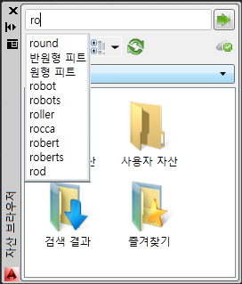

    자산 검색
    자산 브라우저의 맨 위에 있는 자산 검색 도구를 사용하면 연속 상세 검색을 수행할 수 있습니다.
    1. 자산 브라우저의 맨 위에 있는 검색 필드에 구성요소 이름이나 매개변수 값을 입력합니다. 매개변수 값을 검색하는 경우 이름, 작성자, 범주, 주석, 회사, 키워드 및 제목 매개변수를 검색할 수 있습니다.
    2. 텍스트를 입력함에 따라 유효한 검색어 리스트가 동적으로 표시됩니다.
    3. 검색어를 선택하거나 검색 구를 완성한 다음 자산 검색 버튼 을 클릭합니다. 검색 결과는 브라우저 컨트롤 아래의 브라우저 영역에 표시됩니다.
    검색이 수행되면 검색 결과 폴더가 자산 브라우저에 추가됩니다. 이 폴더에는 검색된 자산이 포함되어 있습니다. 구성요소는 다음 검색이 완료될 때까지 폴더에 저장된 상태로 유지되다가 다음 검색이 완료되면 새 검색 결과로 바뀝니다. 검색 결과 폴더에서 구성요소를 선택하여 팩토리 배치에 배치할 수 있습니다.
