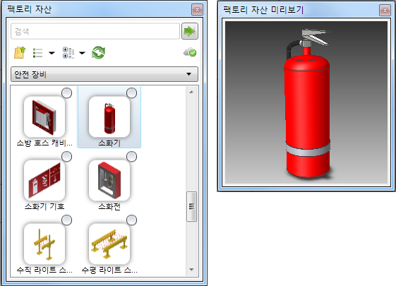

| 자산 미리보기 |
자산 브라우저에서 자산을 마우스 오른쪽 버튼으로 클릭한 다음 상황에 맞는 팝업 메뉴에서 미리보기를 클릭하면 자산을 확대된 3D 뷰에서 볼 수 있습니다. 마우스 왼쪽 버튼을 누른 상태로 마우스를 이동하면 미리보기 창에서 자산이 동적으로 회전됩니다. 또한 마우스 휠을 스크롤하여 동적으로 확대 및 축소할 수 있습니다.

| 미리보기 | 자산의 썸네일 이미지를 별도 창에 표시합니다. |
