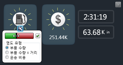

    운송 지시자
    지시자에 표시된 정보를 비롯하여 지시자 집약도 유형을 조정할 수 있습니다.
    1. 운송 비용 = 이동 시간 x 원가율
    2. 총비용 = 운송 비용 + 기계 가공 비용
    3. 총 이동 시간
    4. 총 이동 거리
    운송 비용 지시자의 을 클릭하여 지시자 설정에 액세스합니다.
    빨간색과 초록색 필드 사이의 검은색 구분줄을 끌어서 민감도를 수정합니다. 명도 유형을 지정합니다.
    주: 지시자 상황에 맞는 메뉴에서는 보고된 변수에 액세스할 수 있습니다. 지시자를 마우스 오른쪽 버튼으로 클릭한 다음 지시자 플라이아웃을 사용하여 사용할 변수를 수정합니다.
