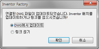

    6. 주: 수정된 2D 도면과 링크된 Inventor Factory 배치를 열면 다음의 대화상자가 나타납니다. 확인을 클릭하면 2D 도면에서 변경된 대로 업데이트됩니다.
