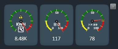

    3. 전력 소모량 지시자에 분석 결과가 표시됩니다. 플래그가 각 스테이션의 활용 상태를 표시합니다.
      플래그의 색상은 활용도 설정에 따라 결정됩니다. 노란색은 미달 활용 상태, 초록색은 적절한 활용 상태, 빨간색은 과도한 활용 상태를 나타냅니다.
    4. 하나 이상의 작업에 대해 불연속적으로 분석하려면 분석 지시자를 마우스 오른쪽 버튼으로 클릭한 다음 작업 선택을 클릭합니다. 그런 다음 재료 흐름 브라우저에서 분석할 작업을 하나 이상 선택합니다. 분석할 작업을 선택한 후 Enter 키를 누릅니다.
    5. 특정 스테이션의 활용 상태를 확인하려면 커서를 해당 스테이션 플래그 위에 놓습니다. 게이지를 통해 특정 스테이션의 활용도 값이 표시됩니다.
    6. 스테이션 게이지를 디스플레이에 추가하려면 스테이션 플래그를 마우스 오른쪽 버튼으로 클릭한 다음 최적화에서 대시보드에 미터 추가를 선택합니다. 여러 개의 게이지를 대시보드에 추가할 수 있습니다.
