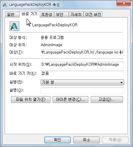

Inventor의 여러 언어를 배치하는 표준 방법은 다음과 같습니다.
  1. Inventor 설치 매체를 사용하여 Inventor의 배치를 작성합니다.
  2. 언어 팩 설치 프로그램을 사용하여 하나 이상의 Inventor 언어 팩 배치를 작성합니다.
주: 언어 팩 설치 프로그램은 http://www.autodesk.com/inventor-languagepacks-kor에서 다운로드할 수 있습니다.
언어 팩 배치 바로 가기의 대상 행을 Microsoft SCCM과 같은 대부분의 네트워크 관리 도구의 배치 스크립트에 쉽게 추가할 수 있습니다. 그러면 가장 큰 규모의 엔터프라이즈 네트워크에서도 효율적인 자동 다중 언어 Inventor 배치를 사용할 수 있습니다.
