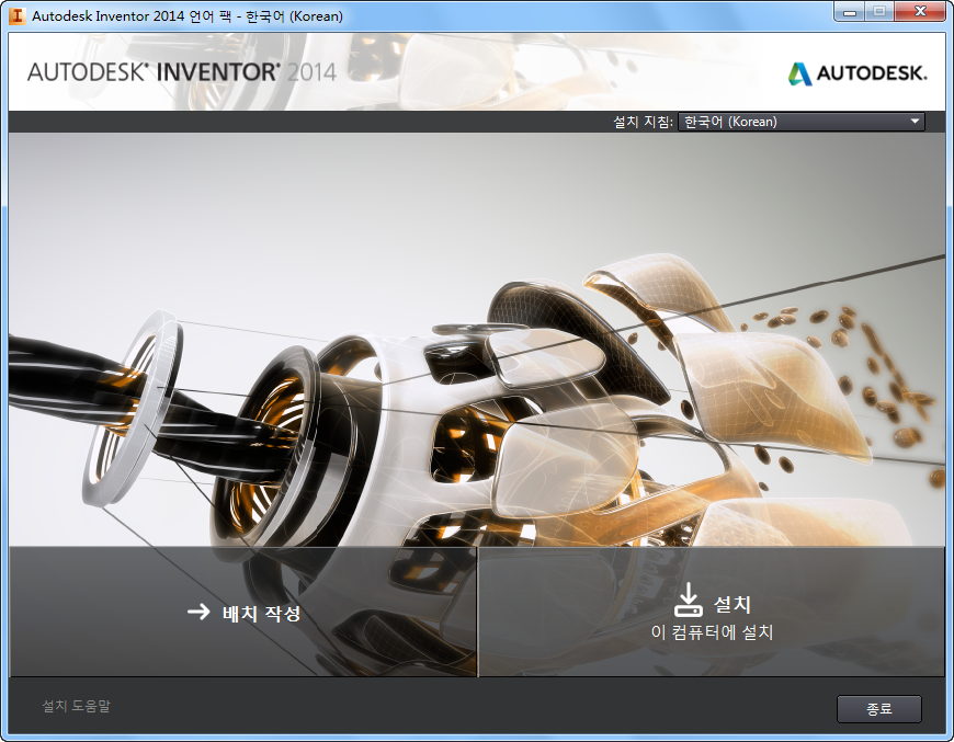

Autodesk 제품에 따라 언어 팩은 제품 미디어에서 제공될 수도 있고 지정된 웹 사이트에서 다운로드할 수도 있습니다. 각 언어 팩에는 로컬 제품 디렉토리에 언어 팩을 설치하거나 여러 사용자에게 언어 팩을 배포하기 위한 배치를 작성할 수 있는 설치 프로그램이 포함되어 있습니다.
언어 팩 설치 프로그램 화면
