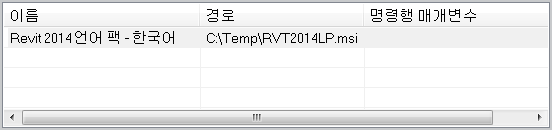

배치에 포함하기 위해 언어 팩을 준비하려면
  1. www.autodesk.com/revit-languagepacks에서 원하는 언어 팩을 다운로드합니다.
  2. 배치를 작성할 컴퓨터에서 쉽게 액세스할 수 있는 위치에 언어 팩을 배치합니다.
  3. 배치를 작성할 때 추가 소프트웨어 포함 옵션을 사용하여 언어 팩을 지정할 수 있습니다.
    예제:
사용자 시스템에 Revit이 이미 설치되어 있는 경우 대상 컴퓨터에 언어 팩을 설치할 수 있습니다. 다국어 또는 여러 제품을 위해 언어 팩을 배치하려면 각 컴퓨터에 일련의 언어 팩을 설치하기 위한 배치 파일을 작성합니다.
여러 사용자에 대해 동일한 기본 배치를 사용하려는 경우 해당 사용자의 하위 세트에 다른 언어 팩의 조합이 필요하면 먼저 기본 배치를 작성할 수 있습니다. 그런 다음 배치를 수정하거나 새 배치용 템플릿으로 사용하여 각 사용자 하위 세트에 필요한 언어 팩을 추가하십시오. 배치 수정을 참고하십시오.
