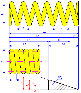

기본 개념
압축 스프링은 활성 코일(외부의 반대되는 힘을 축에 전달하는 코일) 사이에 영구적인 틈새가 있는 나선형 스프링입니다.
치수
d
와이어 지름 [in]
D
평균 스프링 지름 [mm, in]
D 1
외부 스프링 지름 [mm, in]
D 2
내부 스프링 지름 [mm, in]
H
작동 편향 [mm, in]
t
자유 상태에서 활성 코일의 피치 [mm, in]
a
자유 상태에서 활성 코일 사이 공간 [mm, in]
s x
스프링 편향 [mm, in]
L x
스프링 길이 [mm, in]
F x
스프링에 의해 발휘된 작동력 [N, lb]
W 8
변형 에너지[J, ft lb]
x
스프링 상태에 따른 지수
코일
  1. 오른쪽(일반적)
  2. 왼쪽(표시해야 함)
상태
  1. 자유: 스프링이 하중을 받지 않음(지수 0)
  2. 예압 하중: 스프링에 최소 작동 하중이 적용됨(지수 1)
  3. 완전 하중: 스프링에 최대 작동 하중이 적용됨(지수 8)
  4. 한계: 코일 접촉 시까지 스프링이 수축됨(지수 9)
