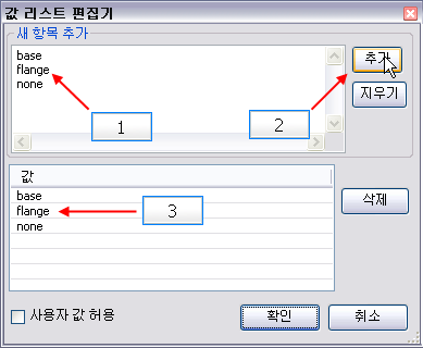

  4. 다중 값 만들기를 선택하여 값 리스트 편집기 대화상자를 엽니다.
  5. 대화상자 맨 위의 새 항목 추가 필드에 base, flangenone을 입력합니다. 각 항목을 입력한 다음 Enter 키를 눌러, 고유한 행에 항목을 배치합니다.
  6. 추가를 클릭하여 대화상자의 맨 아래에 있는 필드로 새 항목을 이동합니다.
    (1) 여기에 항목을 입력합니다. (2) 추가를 클릭합니다. (3) 항목이 값으로 추가되었는지 확인합니다.
  7. 확인을 클릭하여 이러한 값을 승인하고 값 목록 편집기 대화상자를 닫습니다.
    holes 매개변수의 방정식 셀에서 드롭다운 화살표를 클릭하여 추가한 세 개의 문자열 값을 확인합니다.
  8. flange 선택사항을 선택합니다. hole 매개변수 값을 flange로 변경하면 방정식 필드에서도 변경됩니다.
