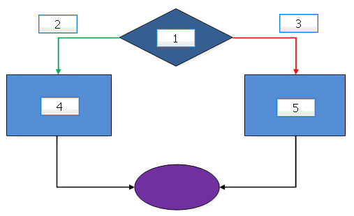

Visual Basic(VB.NET) 프로그램 언어를 사용하여 iLogic 규칙을 작성할 수 있습니다. If-Then-Else 등의 조건문을 사용하면 규칙을 통해 특정 조건에 맞는 작업을 수행할 수 있습니다.
If-Then-Else 문에서는 조건이 true일 경우 한 작업 세트가 실행되고 조건이 false일 경우 다른 작업 세트가 실행됩니다.
(1) 조건 (2) True (3) False (4) 조건이 true인 경우 이 문을 실행하고 (5) 조건이 false일 경우 이 문을 실행합니다.
true 또는 false 문이 실행되면 다음 문과 함께 프로그램 컨트롤이 다시 시작됩니다.
iLogic에서는 블록 또는 여러 줄로 된 형식을 사용하여 If-Then-Else 구조를 구현할 수 있습니다.
예를 들면, 다음과 같습니다.
If size = “small” Then length = 6.0 Else length = 12 End If
조건식이 true일 경우 키워드 Then과 Else 사이의 문이 실행됩니다. 키워드 Else 및 End If 사이의 문은 무시됩니다. 조건식이 false이면 키워드 Else 및 End if 사이의 문이 실행됩니다. 키워드 Then과 Else 사이의 문은 무시됩니다. 어떤 경우에도 프로그램 컨트롤은 다음 End If 문과 함께 다시 시작됩니다.

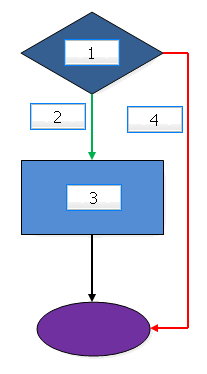

If-Then-Else 문에서는 조건이 true이든지 false이든지에 상관없이 작업이 실행됩니다. 그러나 조건이 true인 경우에만 작업 또는 작업 세트를 수행하고 조건이 false인 경우에는 수행하지 않는 경우가 있습니다.
(1) 조건 (2) True (3) 조건이 true일 경우 이 문을 실행합니다. (4) False
블록 If 구조의 Else 부분을 생략할 수 있습니다. 예를 들면, 다음과 같습니다.
If size = “small” Then length = 6.0 End If

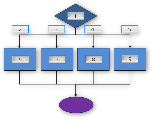

Case 구조를 사용하면 3개 이상의 대안 중에서 선택할 수 있습니다.
(1) Shift Code의 Case (2) Case "1" (3) Case "2" (4) Case "3" (5) Case Else (6) Shift Code="1"인 경우 수행할 작업 (7) Shift Code="2"인 경우 수행할 작업 (8) Shift Code="3"인 경우 수행할 작업 (9) Shift Code가 "1", "2" 또는 "3"이 아닌 경우 수행할 작업
Case 구조는 확장 블록인 If 구조 또는 Select Case 문 구조를 사용하여 구현할 수 있습니다.
