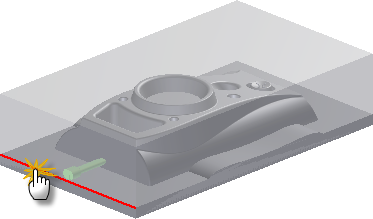

  2. 금형 베이스 대화상자에서 배치 선택이 활성화되어 있는지 확인합니다. 코어 및 중공을 분리하는 모서리를 선택하여 다음 이미지에 표시된 것처럼 배치 참조 점을 찾습니다.

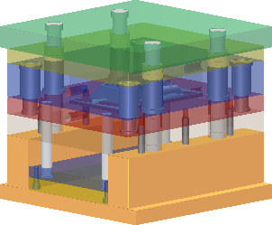

  6. 확인을 클릭하여 다음 이미지에 표시된 것처럼 금형 베이스를 생성합니다.
