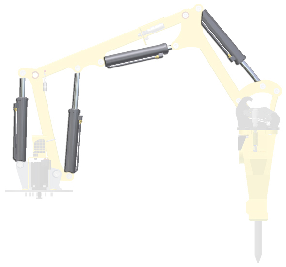

유압 피스톤 같은 운동 부분조립품은 종종 설계에서 여러 번 사용됩니다. 각 발생은 설계의 현재 운동학적 상태를 표현할 수 있도록 서로 다른 위치에 표시될 수 있습니다. 유동적 상태를 사용하면 상위 조립품 환경의 컨텍스트 내에서 각 발생을 서로 다른 위치에 표시할 수 있습니다.
부분조립품의 유동적 상태를 전환하려면 구성요소를 마우스 오른쪽 버튼으로 클릭하고 유연성을 선택합니다. 용접물 조립품은 유동적으로 만들 수 없습니다.
부분조립품은 가변적인 동시에 유동적일 수 없습니다.
유연성은 다양한 상태로 조립품을 저장하기 위해 종종 위치 표현과 함께 사용되며, 이러한 조립품은 다시 불러와서 모델링 뷰와 도면 뷰에 표시할 수 있습니다.
조립품의 각 복제는 서로 다른 위치에 표시할 수 있지만 BOM은 영향을 받지 않습니다.
구성요소는 가변적인 동시에 유동적일 수 없습니다. 상태는 상황에 맞는 메뉴의 옵션으로 설정할 수 있으며 필요에 따라 켜거나 끌 수 있습니다.
