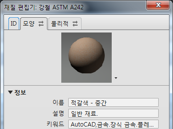

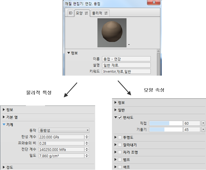

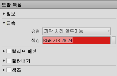

다음 그림은 재질 편집기에 표시된 Bronze, Soft Tin 재질의 일부 물리적 특성 및 모양 특성을 보여줍니다. 물리적 특성은 재질의 자산 하나로 그룹화되고 모양 특성은 다른 자산으로 그룹화됩니다. 재질을 편집할 때, 각 자산을 독립적으로 변경할 수 있습니다. 예를 들어, 청동 재질을 빨간색으로 변경할 수 있습니다. Aluminum, Anodized Red 모양 자산을 다른 모양 특성을 지닌 자산으로 대체합니다.
Bronze, Soft Tin 재질의 물리적 자산을 알루미늄 또는 동과 같은 다른 금속을 나타내는 물리적 자산으로 대체할 수 있습니다. 그러나 밀도 및 다른 특성이 변하면 재질의 동작이 달라집니다.
자산은 측면이라고도 하는 다음 4가지 유형으로 그룹화됩니다.
Autodesk Revit은 이러한 모든 측면을 사용하는 유일한 제품입니다. Inventor는 물리적 측면과 모양 측면을 사용합니다. AutoCAD는 모양 측면만 사용합니다. 재질에는 자산이 여러 개 있을 수 있지만 동일한 측면에 대한 자산은 하나여야 합니다. 예를 들어, 물리적 자산이 두 개일 수는 없습니다.

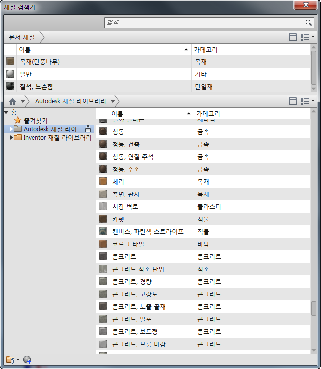

재질 검색기
재질 검색기는 재질을 찾고 관리하는 데 사용됩니다. 일반적인 작업은 다음과 같습니다.

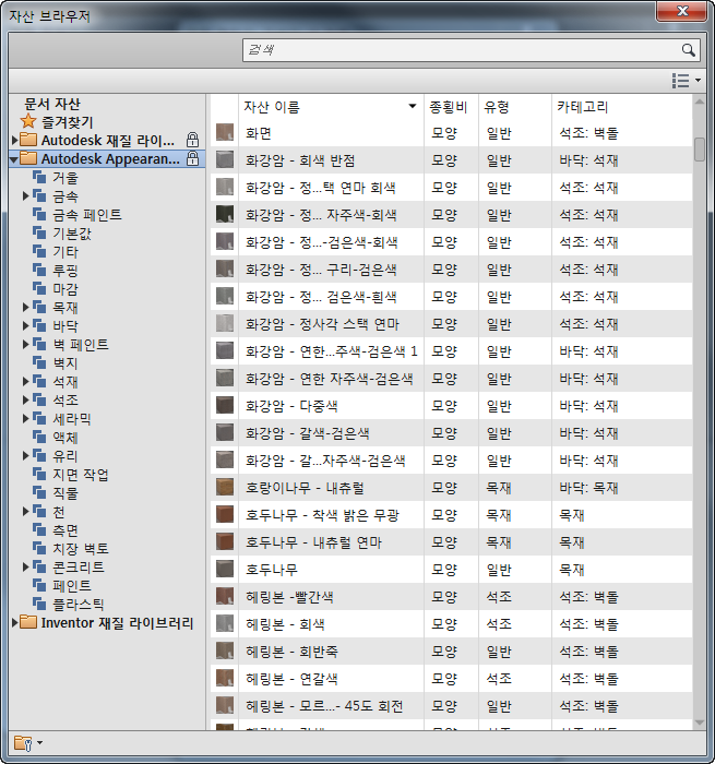

자산 브라우저에 액세스하려면 다음을 수행합니다.
자산 브라우저
사용 가능한 자산을 관리하고 검토하려면 자산 브라우저를 사용합니다. 이 브라우저는 재질에 추가하거나 재질의 기존 자산을 대체할 자산을 찾는데 유용합니다.
