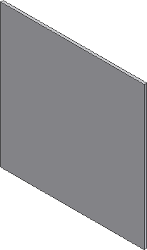

4.25" x 4.25" 사각형 내부를 클릭하여 프로파일 선택을 충족합니다. 이 영역만이 돌출될 스케치 부분입니다.
값
0.075
가
값 입력 상자
에 나타날 때까지 금색
거리 조작기
를 끌어 옮깁니다. 또는 상자에 직접
0.075
를 입력할 수도 있습니다.
초록색
확인
버튼을 클릭하여 돌출을 작성하고 명령을 종료합니다.
