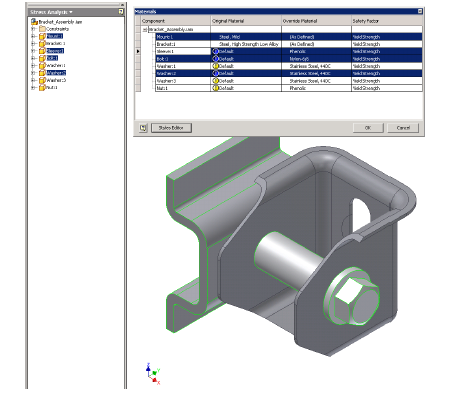

재질 지정
다른 재질을 사용해서 설계를 평가합니다. 사용 가능한 재질 재지정 중에서 선택하거나 스타일 편집기를 사용하여 사용자 재질을 정의합니다.
  1. 재지정 재질 열에서 재질을 변경하려는 구성요소와 일치하는 셀을 클릭합니다. 해당 행 및 연관된 구성요소 검색기 노드와 그래픽 창의 구성요소가 강조 표시되어 선택 사항을 반영합니다.
  2. 풀다운 화살표를 클릭하여 재질 리스트를 표시하고 원하는 재질을 선택합니다. 해당 구성요소의 모든 발생에 대해 재지정 재질이 적용됩니다. 따라서 볼트 발생이 16개이고 한 볼트에 대한 재지정이 있는 경우 작업 결과 16개의 볼트 발생 모두가 재지정됩니다.
    주: 재질 재지정을 복사하여 붙여 넣을 수 있습니다. 재지정 재질 셀을 마우스 오른쪽 버튼으로 클릭하고 복사를 선택합니다. 그런 다음 재지정 재질 셀을 마우스 오른쪽 버튼으로 클릭하고 붙여넣기를 선택합니다.
  3. 원하는 만큼 구성요소에 재지정 재질을 지정한 다음 확인을 클릭하여 재질 변경 사항을 적용합니다.
주: 사용하려는 재질을 제공된 재질에서 사용할 수 없는 경우 새로운 재질을 정의하거나 기본 재질을 수정할 수 있습니다. 이렇게 하려면 재질 대화상자에서 스타일 편집기를 클릭합니다.
여러 구성요소 재질로 작업
재질 대화상자에서 여러 행을 선택할 수 있습니다.
  1. 대화상자에서 한 행을 클릭합니다.
  2. 행을 여러 개 선택하려면 Ctrl 키를 누른 채 행을 선택합니다.
  3. 연속된 여러 행을 선택하려면 Shift 키를 사용합니다.
주: 선택한 행 및 구성요소가 그래픽 창에서 강조 표시됩니다.
선택한 항목에 재지정 재질 지정:
  1. 행을 선택한 상태에서 재지정 재질 열의 선택한 셀 중 하나를 클릭합니다.
  2. 드롭다운 메뉴에서 적절한 재질 선택을 클릭합니다. 선택한 모든 행이 동일한 재지정 재질을 상속합니다.
재지정 재질을 복사하여 붙여넣기:
  1. 행을 마우스 오른쪽 버튼으로 클릭한 다음 복사를 선택합니다. 해당 행과 연관된 재지정 재질이 복사됩니다.
  2. 재지정 재질의 대상 행을 개별 선택하거나 다중 선택합니다.
  3. 강조 표시된 행을 마우스 오른쪽 버튼으로 클릭한 다음 붙여넣기를 선택합니다. 모든 행이 복사된 재지정 재질을 상속합니다.
