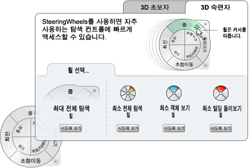

휠이라고도 하는 SteeringWheels는 커서를 따라 움직이는 추적 메뉴입니다. 여러 일반 탐색 도구를 단일 인터페이스로 결합합니다.
SteeringWheels로 상호 작용하는 기본 방법은 영역 누르기 및 끌기입니다.
처음으로 SteeringWheels를 표시하는 경우 3D 뷰가 현재 뷰이면 휠에 대한 처음 사용 풍선 도움말이 표시됩니다. 첫 번째 접촉 품번기호는 휠에 대한 소개입니다.
