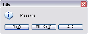

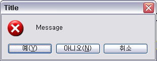

MessageBoxIcon 매개변수를 MessageBox.Show 함수에 포함하여 메시지 상자에 아이콘을 추가할 수 있습니다.
예를 들면, 다음과 같습니다.
MessageBox.Show("Message",'"Title", MessageBoxButtons.YesNoCancel, MessageBoxIcon.Error)
이 옵션은 오류 아이콘을 메시지 상자에 추가합니다.

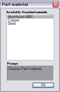

사용 가능한 값 리스트가 있는 메시지 상자를 표시합니다. 리스트에서 값을 선택하면 이 함수는 해당 값을 반환합니다.
구문
d0 = InputListBox("Prompt",MultiValue.List("listName"), defaultEntry, Title := "Dialog Title", ListPrompt := "List Prompt")
"Prompt"
상자에서 확인 버튼 위에 표시할 메시지입니다.
사용할 다중 값 리스트의 이름입니다.
defaultEntry
리스트 상자에서 처음에 선택되어 있는 값입니다.
Title
제목 표시줄에 표시할 텍스트입니다.
ListPrompt
Message
상자에서 리스트 위에 표시할 텍스트입니다.
반환하는 항목
d0
리스트에서 선택된 값
예제
material = InputListBox("Choose Part material", MultiValue.List("material"), _
material, Title := "Part material", ListName := "Available Standard materials")
