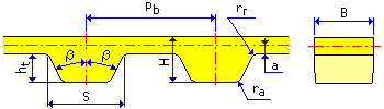

형상 설계 특성
사다리꼴 톱니가 있는 벨트
대칭형 양면 톱니
지그재그형 양면 톱니
피치 벨트 길이는
L = z p b 에 따라 결정될 수 있습니다.

사용된 변수의 의미:
z
주어진 풀리의 톱니 수/벨트 톱니 수 [-]
p b
원형 피치 [m]
a
피치 선 간격띄우기 [m]
