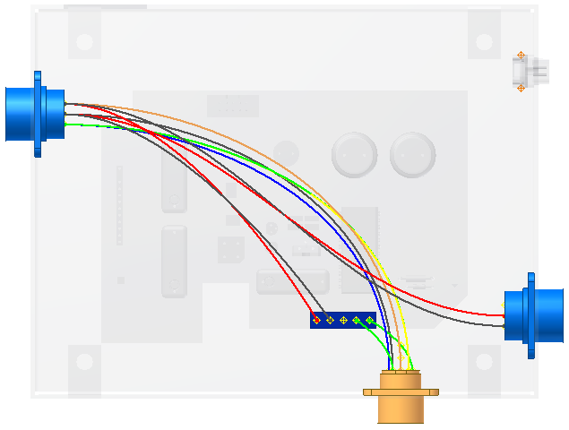

- 자연 곡률 포함은 연결된 커넥터에 할당된 외향에 접하는 와이어 및 케이블을 작성합니다. 자연 곡률을 표시하려면 커넥터를 제작합니다. 접하게 작성된 와이어 및 케이블은 와이어 및 케이블이 커넥터 핀까지 연결될 때 휘어지는 더욱 자연스러운 쉐이프로 표시됩니다. 이 자연 곡선을 포함하면 케이블 길이가 더욱 사실적으로 표현됩니다. 이 옵션은 기본적으로 선택됩니다.

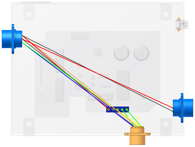

- 자연 곡률 제외는 연결된 커넥터에 할당된 외향에 접하지 않는 와이어 및 케이블을 작성합니다. 접하지 않게 작성된 와이어 및 케이블은 점에서 점까지 직선으로 표시됩니다.
